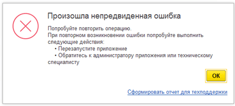

Тем не менее, коллайдер сломался и никакие предварительные проверки не сработали, т.е. не было сообщения, а продакшен упал с окошком:
Вопрос: какое было вмешательство агентов из нуль-пространства? Какую проверку надо добавить, чтобы пресечь подобное вмешательство в будущем?

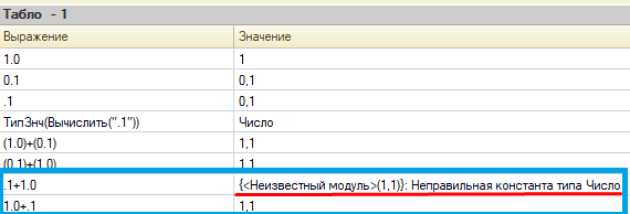

(2) Не совпадение длины, а
Если СтрДлина(КонтрольноеВыражение1) <> 3 ИЛИ СтрДлина(КонтрольноеВыражение2) <> 3 Тогда
Вмешательство.

19.05.25
в порядке бреда - в одну из строк навставлять нулей, чтоб при преобразовании к дате пыталось кастануться и валилось с ошибкой.
