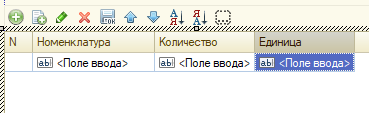

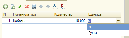

(12)
Допустим, структура такая: ![]() Допустим, есть документ и в нём таб.часть Товары ![]() У поля ввода "Единица" ставим флаг "КнопкаСпискаВыбора", а флаг "КнопкаВыбора" снимаем ![]() Создаём обработчик события "НачалоВыбораИзСписка" ![]() Программный код: Процедура ТоварыЕдиницаНачалоВыбораИзСписка(Элемент, СтандартнаяОбработка) Элемент.СписокВыбора.Очистить(); ТекСтрока = ЭлементыФормы.Товары.ТекущиеДанные; Для Каждого СтрокаЕдиницы Из ТекСтрока.Номенклатура.Единицы Цикл Элемент.СписокВыбора.Добавить(СтрокаЕдиницы.Единица); КонецЦикла; КонецПроцедуры Результат: ![]() |
