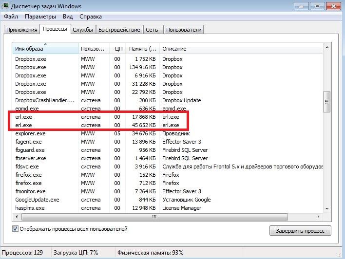

MWWRuza
01.04.25
(38) Ну, х.з...
У меня так: ![]() Да, он конечно еще и в интернет лазит постоянно, но по заверениям разработчиков (если им конечно верить), трафик там при отсутствии изменений, не более 2-3 мб в сутки. Если чего-то добавят в черный список, то соответственно больше. |
