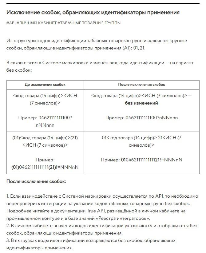

По поводу скобок, в ЧЗ была новость:
По этому - нафик они там нужны, не понятно...

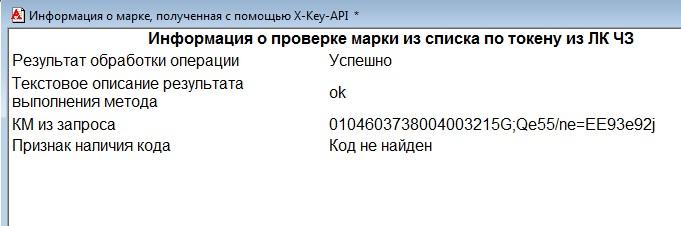

Но, даже после "экспериментов" по преобразованию кодов в нормальный вид:
Марка все равно не находится в ЧЗ:

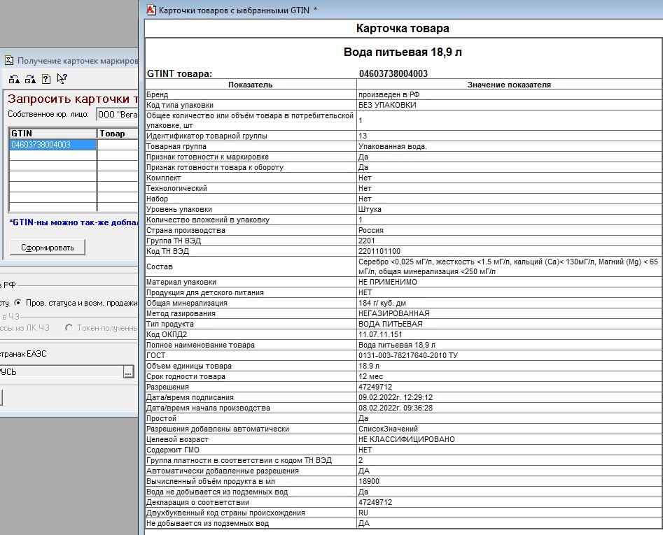

Но, если запросить карточку товара по GTIN, то такая вода есть:

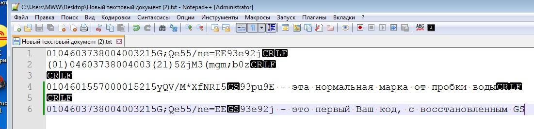

0104603738004003215G;Qe55/ne=EE   93e92j
31 символ в коде, надо у сканера ограничить кол-во знаков

10 MWWRuza
12.03.25
Да не даст это ничего.
В (6), картинка 2, я после "EE" вставлял GS, как должно со сканера прилетать. А обработка режет код перед отправкой на проверку по РР по первый символ GS. И все равно, код не найден, картинка 3. Или там код действительно "левый", или сканер искажает что-то в клавиатурном режиме (возможно подменяет какой-то из символов - ";", "/", или "=").
Нужна нормальная фотка марки, что-бы я ее мог отсканировать сканером в режиме эмуляции COM-порта (там точно будет код "как есть", со всеми непечатными символами, регистрами, кодировками и т.п., как реально напечатан) и проверить обработкой по РР. Тогда, уже можно будет делать выводы, кто виноват, сама марка, или настройки сканера.
PS Тут еще производитель, или кто там печатал марку, могли накосячить при печати. Такое тоже бывает.
