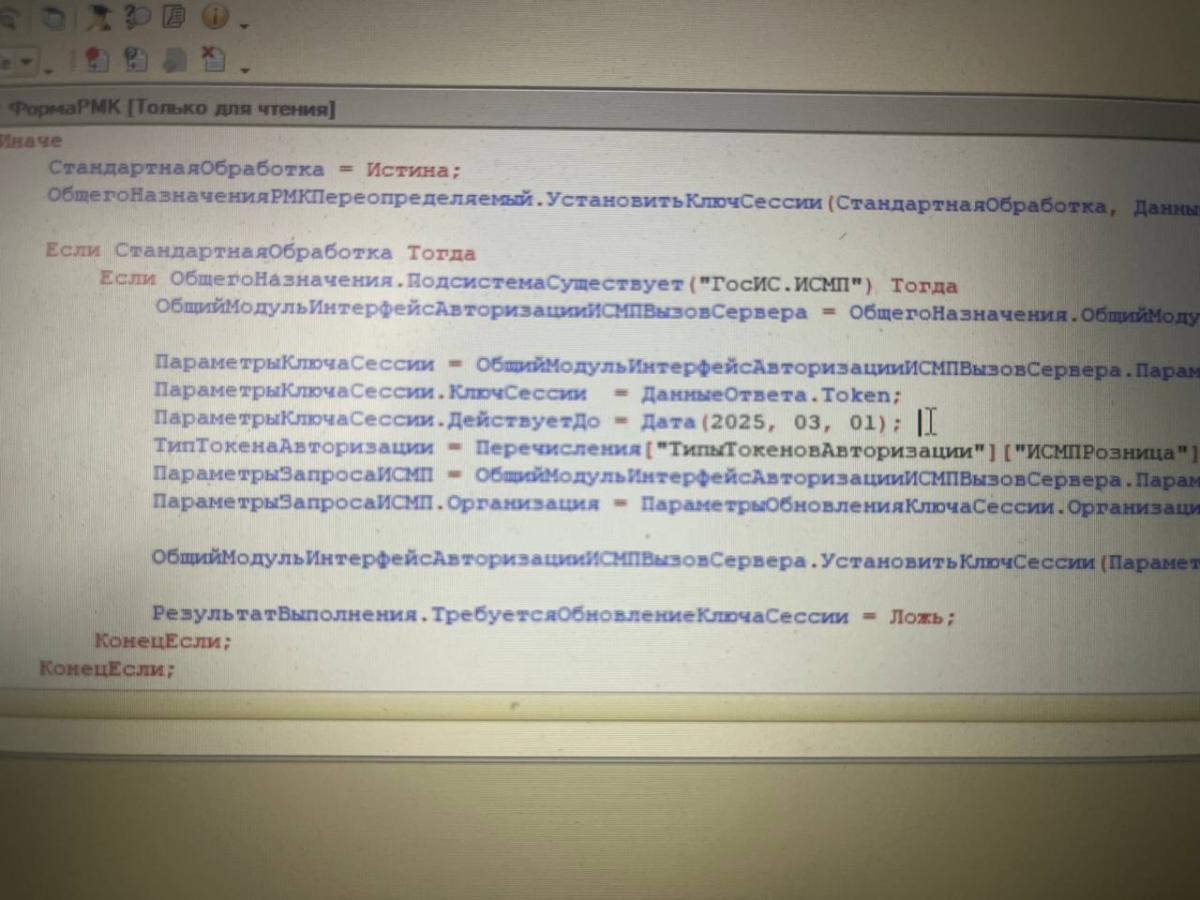

Столкнулись сегодня в ошибкой отсутствия сертификата при продаже МП. Я так понимаю, токенты уже не работают и нужен сертификат? Что за сертификат, где что подкрутить? Розница 2.3

Нужно установить патчи EF_00_00708281 и EF_00_00706579 продлевающие розничный токен

8 MWWRuza
02.03.25
(4) (2) Надолго ли.
Надолго. Ровно на год.
(5) вроде актуализацию
Не путайте. Это немного не то.
Есть два (пока) вида токена у ЧЗ -
1. Bearer, тот, что применяется для всех методов TrueAPI, срок жизни 10 часов.
2. Permission, или X-API-Key, тот, что в ЛК ЧЗ и можно его получить специальным методом для него. Он применяется для ККТ.
Сейчас, его сколько не получай - он будет одинаковым, и идеиничным тому, что в ЛК. Изначально, было объявлено, что он не будет иметь срока действия. Но, его использование было ограничено датой 01.03.2025 (сегодня :-) ). Но, потом, эту дату Ч перенесли на год до 01.03.2026.
В типовых конфах, прямо в модуле, прописана эта дата. При чем, даже в самых актуальных. Не знаю за все, но в Рознице 2.3 - смотрел сегодня, так и есть.
Не знаю почему - но ее так и не исправили:
НО!!!
Выпустили патч который упоминается в (2), исправляющий эту проблему.
Пока так.
А с 01.03.2026 года, вместо этого токена, должен будет применяться другой, "динамический токен", с коротким сроком действия (пока, до конца не ясно, с каким). Но, вроде как и не беарер от TrueAPI, а какой-то еще... Пока не совсем понятно, какой. Вот его придется актуализировать периодически.
PS Фотка не моя, я так обычно не делаю, для этого есть скриншоты... Но, что есть под рукой :-)
