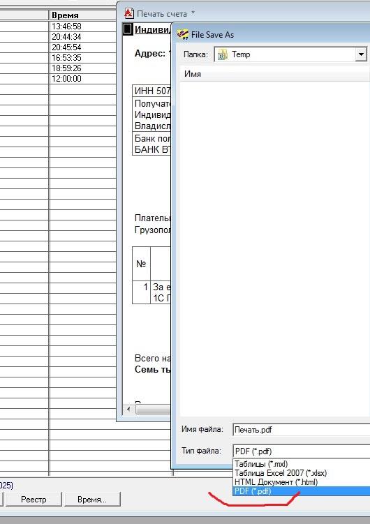

(25) - Счета отправлять надо не только в Excell, а и в PDF
* Ставлю 8-ку со скулем, которая мацает 7-ку и выписывает счет по запросу.
Как все сложно и дорого...
Давно уже так:
Это из штатной менюшки. А можно и из групповой обработки.

115 Builder

(113) Это через что и как сделано?

117 PLUT
24.02.25
(115) да это через диалог выбора файла
https://www.about1c.ru/v77/language-reference/complex-data-types/file-system/method-select-file

118 PLUT
24.02.25
+(116)
исходники https://github.com/DmitryDreytser/v7Moxel
119 MWWRuza
24.02.25
(117) Нарисовать то можно, но, что получится? А тут, вполне адекватно конвертит из mxl...
120 MWWRuza
24.02.25
(118) Да, это оно самое.
121 PLUT
24.02.25
(119) помнится, для 1с77 был конвертер из "XL" в MXL, чтобы не было мучительно больно новый макет печатной формы "как в икселе" вручную рисовать...
в 8-ке этот "конвертер" уже встроен в платформу

(127) Маркировку и ЭДО это все поддерживает?
Вообще не понял вопрос...
Это - это что-? Какое отношение имеет сохранение печатных форм в PDF к маркировке и ЭДО -?
А если это вопрос "более общий", просто про мою рабочую конфу - то, да, все поддержано, правда только для розницы, так, как клиенты только розничные магазины. Для нее, все, что необходимо - поддержано.
ЭДО - встроенное ЭДО лайт и СБИС, через загрузку файлов - любое.

147 DGorgoN
25.02.25
(142) Я имею ввиду что я часто делаю очень просто. Дабы не городить ужа к ежу - то мой подход в принципе: делаю обмен из 7-ки в 8, в 8-ке встроенными средствами завожу всякие ЭДО, ЧЗ и прочее штатными средствами, там подтягивается высылка на мыло, всякие пдф-ы и проч. по обмену. Особо критично быстрые вещи вообще через http сервис: 7-ка дернула 8-ку (самым обычном гетом делаю + файлы и мне хватает, постом ненамного быстрее и иногда даже тормознее) и потом в файле получила результат. Если оборудование норм то часто пару секунд и готово.
А по обыкновению у нас просто куча кнопочек на формах которые активируют нужное действие. По сути опт и мы единственное что делаем так это клиента выбираем и иногда набиваем заказы (90% заказов обменом идет вообще).
