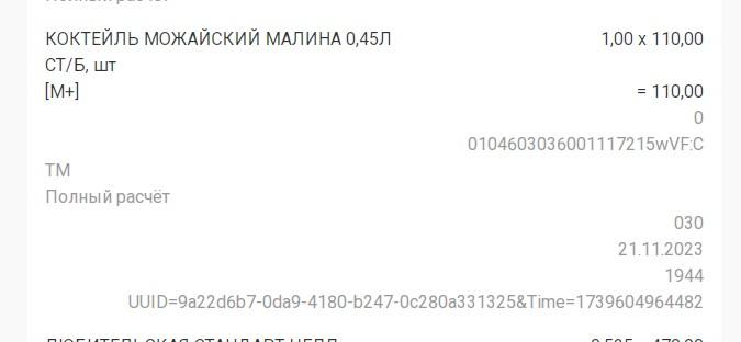

MWWRuza
15.02.25
(20) Ну, если только. А как еще?
А так, строка чека с маркировкой, продажа с проверкой по РР вот так выглядит, это 1-ОФД: ![]() Все, что "серенькое" - это с маркировкой связано. Тут, в 1-ОФД, номера тегов не видны, только их содержимое.Если кому интересно - могу из тестового ЛК ОФД от "МастерФич" выложить скриншот, там теги с номерами. |

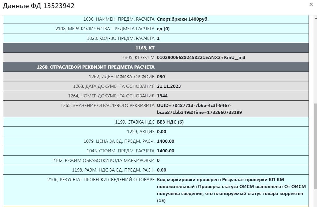

MWWRuza
15.02.25
(21) из тестового ЛК ОФД от "МастерФич" выложить скриншот, там теги с номерами.
Вот: ![]() Тег 2106, никакого отношения к проверкам по РР не имеет, это как раз результат проверки марки в ОИСМ ОФД, по ФЗ-54... |

MWWRuza
15.02.25
(24) Это какой-то нормативный акт за №1944 от 21.11.2023, изданный органом исполнительной власти с кодом 030.
Какой - мне пофик, я не юрист. Хотя, вот, ищется в и-нете на раз, первая же ссылка: https://www.garant.ru/products/ipo/prime/doc/407981403/ Теги 1262, 1263 и 1264 - это константы. На текущий момент, они всегда такие. Издадут еще какой-то закон - тогда изменятся. Пока всегда так. А вот тег 1265 - переменный. Это идентификатор ответа на запрос проверки марки по РР и его время в юникс-формате. Для каждой строки чека с маркой, 1265 свой. |
