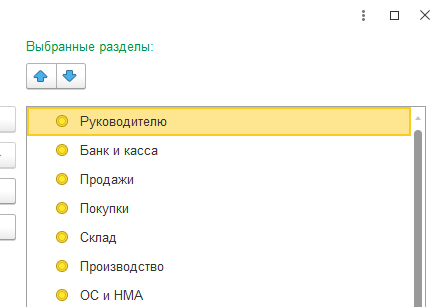

Вот эти стрелочке какбэ намекае

(1) Ну так то да, но я же не хочу нашего изнеженного пользователя заставлять какие бы то ни было стрелочки кликать ))
Мне б самому, автоматом их подвигать, по умолчанию так сказать. Или программно или настройками в конфигураторе.

Открыть командный интерфейс конфигурации - это?

(6) Да, да... этой тропинкой я уже ходил )
Сначала список был только из моего раздела. Ну, допустим.
Затем я закинул подсистему "Помощь" в своё расширение.
Ну, в списке К.И.К. появился раздел "Помощь"
Ну, подвигал я стрелочками туда-сюда.
А на выходе - ничего. Всё как и было.
Мой раздел так остался последним в режиме Предприятия.

(5) Настройте под собой и скопируйте всем пользователям Пользователи-Пользователь -Настройки - Внешний вид

(7) К сожалению прямой возможности программно управлять настройкой панели разделов 1С не дала. Единственный способ как можно это сделать - это использование хранилища системных настроек (как в случае ручного сохранения настроек раздела Настройка - Настройки панели разделов).
Т.е. выполнять сохранение уже подготовленных настроек:
ХранилищеСистемныхНастроек.Сохранить("Общее/ПанельРазделов/НастройкиКомандногоИнтерфейса", "",
            НастройкиИнтерфейса, , ИмяПользователя);
Где НастройкиИнтерфейса - это элемент с типом "НастройкиКомандногоИнтерфейса", который может быть получен через серилизацию/десерилизацию сохраненных настроек выполненных для пользователя вручную.
Программно генерировать этот объект навряд ли получится. (если серилизовать сохраненные настройки - то будет скобкофайл с непонятной структурой, а фирма 1с не очень любит описывать свои "внутренние" форматы).
Т.е. теоретически можно было бы программно собрать текстовый файл, который содержит объект "НастройкиКомандногоИнтерфейса" и потом его десерилизовать из строки (если знать формат), но на практике это крайне сложно будет сделать. (там возникнут сложности с определением GUID объектов метаданных и т.п.)
Поэтому не мучайтесь и пару раз мышкой настройте панель разделов.
