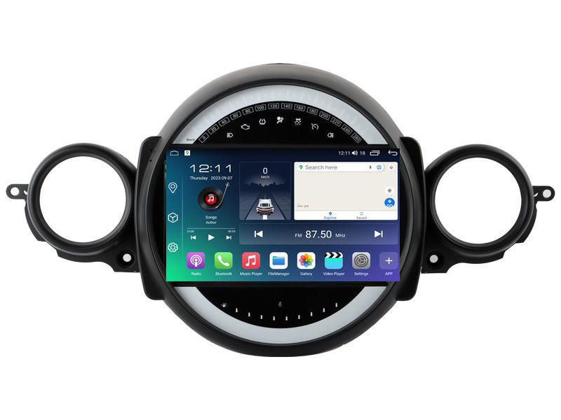

(18) И что, это будет тупо пластиковая рамка, без кнопок, без индикаторов? Звучит как-то не очень. Хочу чтобы устройство было сразу заточено под автомобиль, а не просто планшет на андроиде в рамочке. Нужно чтобы в рамке был спидометр, индикатор остатка бензина, сообщения об ошибках, непристегнутый ремень, и прочее, что обычно есть на табло. И чтобы устройство издавало звуки, которые обычно издает машина в штатном радио. Это зависит не только от рамки, но и от прошивки самого устройства. Как, например, менять настройки бортового компьютера с универсального планшета на андроиде? Например, включить печку потеплее, или вентилятор под жопой.
Так что универсальные - сразу нет.

(21) "заточено под автомобиль" - такого не бывает. Это только родное устройство от производителя самой машины.
Они все универсальные планшеты и никто из них не производит переходные рамки или проводку для подключения.
Когда пишут андроид для такой то машины это всего лишь за тебя взяли подходящую рамку и комплект проводки, которая есть в свободной продаже.

(23) Как это не бывает? Их полно на алиэкспрессе.
Вот отдельно рамок действительно не бывает. Не нашел ни одной.
PS: А, не. Рамки тоже бывают, нашел, сорян, ошибся.
Только ХЗ как потом подобрать устройство под эту рамку. И оно тогда должно быть уже под конкретную машину и под конкретную рамку, чтобы работали лампочки и кнопочки на рамке. Кстати, к рамке они не прилагаются, все равно должны идти с устройством, и под конкретную рамку. Короче, опять хрень какая-то
Ладно, забираю слова обратно, такой навороченной рамки как есть у специализированного устройства я не нашел. Те что нашел - просто пластмасски.

(24) И рамки и комплекты подключения производятся и продаются отдельно от всех универсальных ГУ (тайсы, мекеды, dudu, PX и десятки прочих).
Все эти комплекты одного стандарта и взаимозаменяемые.
У меня стояли Teyes, Mekede сейчас DUDU. С самого первого тайса не менял ни рамки ни проводку, все переставлялось шурупчики в шурупчик, подключалось пин в пин. И сразу работало.

А как дела обстоят с кнопками и индикаторами? У тебя в рамке была какая-нибудь дополнительная электроника, требующая подключения к машине или магнитоле?
28 Sserj
11.12.24
(27) Какими кнопками и индикаторами?

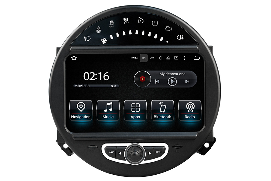

Бывают рамки с крутилками, кнопками. Но они не подключаются к машине. Обычно они втыкаются в само ГУ. Там есть контакты KEY1 и KEY2 для подключения резестивных кнопок руля. И рамки с крутилками работают как имитация этих кнопок.

(28) Кнопки навигации по меню, например. Или быстрый запуск приложений, типа Навигатор, Музыка, и т.д. Так удобнее, чем тыкать в экран пальцем.
А индикаторы я писал какие - спидометр, разные лампочки состояния - ручник, пристегнуть ремень, сколько осталось бензина, включен дальний свет, и т.д. стандартные автомобильные индикаторы.
30 Sserj
11.12.24
(29) Лампочек состояния не видел нигде на андроид устройствах. На экране они могут что-то показывать, но далеко не факт что конкретной марки машины они что-то покажут, потому что протоколы canbus-а меняются даже у одной марки одного поколения в разные годы выпуска.
А отдельно индикаторов точно нет.

(30) Ясно. Вот поэтому я и хочу специальное устройство под конкретную модель и год выпуска.

(37) у меня marubox.
Как и любой китай со своими особенностями.
Копия штатной.
Есть крутилка громкости и кнопки для вызова приложений.

(72) в мини же экранчик такой формы блюдца типа, интересно как выглядит специальная ГУ для мини, колхоз или более менее норм ? фотки нет?

78 Грю
16.12.24
(75) Вот типа таких смотрел. Выбрал второй, он больше всего похож на стиль ОЕМ.
