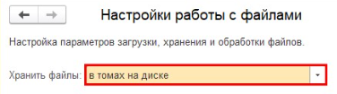

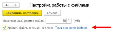

Гляньте «Администрирование», подраздел «Настройки программы» и в нём «Настройки работы с файлами».
Что с флажком "Хранить файлы в томах на диске". Стоит? Или переключатель "В томах на диске" ![]() ![]() |
