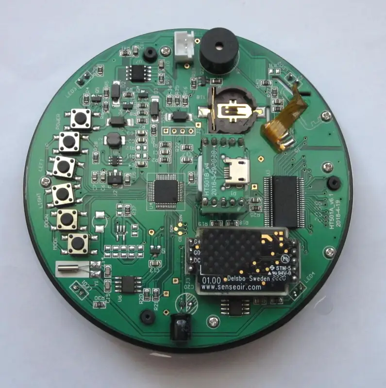

(131) вот такой покупал на али базаре
жил недолго и счастливо, пока не упал с подоконника на пол и оторвался шлейф от стекла дисплея
внутри датчик лазерный SenseAir S8 (сам по себе сейчас дорогой)
этот девайс накапливает данные и можно по шнурку из него в эксель таблички выгружать... я х.з. зачем
и температуру подвирает на пару градусов, т.к. датчик температуры на плате не очень правильно установлен и подогревается внутрянкой
Новый HT-501 3 в 1 Co2 измеритель температуры гигрометр Цифровой портативный детектор утечки газа анализатор монитор co2 тестер за 6 449 ₽
https://sl.aliexpress.ru/p?key=lRjzryP
кишки для тех, кто понимает
https://ae01.alicdn.com/kf/A0f6b51ae40a74470a74ce6d7037cf7e4T.jpg_800x800.jpeg_.webp
а так еще вот можно на вырост из MH-Z19 и палок собрать проект (как самостоятельный монитор уровня СО2 и можно к безумному дому подключить по зигби)
