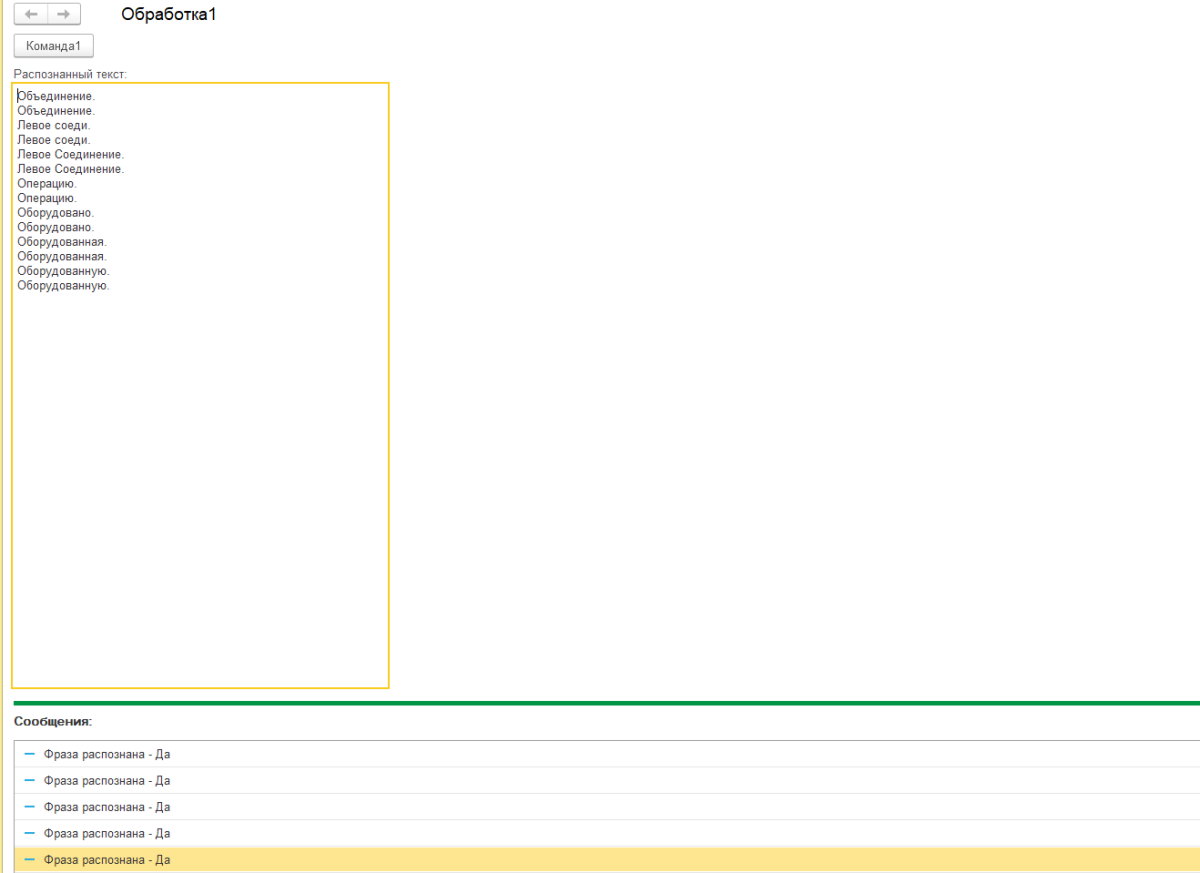

Доброго всем, у кого был опыт с этими средствами от 1С? Насколько адекватно распознает, нужно ли иметь дикторские способности, насколько это жизнеспособно? Спасибо за любую информацию

я видел, у них сервисы есть, для первого запуска к ним надо подключиться, он (видимо) выкачивает модель на локальный комп и потом позволяет без нэта уже работать, локально. Подходит такой вариант, вопрос в способности взаимодействия с людьми с несовершенным произношением русского языка, в идеале бы еще один из азиатских иметь, но пока хотя бы русский
если онлайн движки, то постоянный доступ нужен и время будет больше, несовсем то по-другому вопрос: насколько сильные деффекты при произношении прощает обработчик |

(0) Распознавание делал на движке 1С, у них есть демо-конфигурация, можно потестить.

(8) добавил в самописку на бсп модель с русским, база сразу 2гБ памяти оторвала дополнительно, + грузит проц, через время после запуска отпускает. Дт стала весить на 1кБ больше, пользовательский режим запускается немного дольше, конф - без изменений.
(9) где-то так пока итог: сильно (не то чтобы прям) страдают ресурсы, что и было обещано для локального использования зы. не найду предметного материала по программной работе с этими объектами. демо есть, но там как всегда придется копаться через 3 езды колено, чтобы найти просто включение микрофона |

(11) + еще 2-3 Гб памяти как корова языком слижет)

(12) ну дык чтобы модели подгружались при первом использовании

(13) при каждом запуске такая ерунда, память подолгу не отпускает, проц почти сразу

по речи все, как и всегда, в ЖКК написано, сразу не увидел
(15) Распознавание речи не поддерживается: ● В том случае, если информационная база создана в режиме совместимости Версия 8.1. ● В веб-клиенте, который доступен только по протоколу HTTP и не является locahost. ● В веб-клиенте, который работает под управлением: ● веб-браузера Google Chrome версии 65 и предшествующих. ● веб-браузера Microsoft Internet Explorer любых версий. ● веб-браузера Mozilla Firefox любых версий. ● веб-браузера Safari любых версий. ● веб-браузеров на основе Chromium версии 65 и предшествующих. ● В автономном сервере. ● Распознавание речи может работать некорректно в 32-разрядных системах. Модели распознавания речи и дополнительные грамматики загружаются в оперативную память и имеют существенный размер. Поэтому ограниченного объема оперативной памяти 32-разрядных систем может не хватить для загрузки. В следующих случаях поддерживается только распознавание с помощью сервиса (не поддерживается локальное распознавание): ● На компьютерах фирмы Apple (в файловом варианте информационной базы). ● В учебной версии системы «1С:Предприятие». В следующих случаях поддерживается только отложенное распознавание речи и распознавание с помощью сервиса (не поддерживается потоковое распознавание): ● При работе под управлением ОС Windows XP или Windows Server 2003. |

в общем работает, не идеально, но возможно обучение этой сети, наполнение словаря. Подъемно в общем.
Описание нормальное https://its.1c.ru/db/v8323doc#bookmark:dev:TI000002692 ![]() что он делает с памятью так и не понял, снала +2гБ, потом отпускает до 0 или до +1гБ, начинаешь диктовать конечно разрастается, потом освобождает. Но в любом случае при запуске базы пара гигов допом под это уходит |
