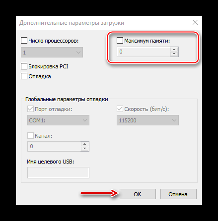

Гляньте msconfig
на вкладке «Загрузка» жмем «Дополнительные параметры».
и эту галочку снимите

(11) там пусто, пробовал ставить значения - не помогло.

Запускаете msconfig, вкладка "Загрузка", в ней "Дополнительные параметры". Меняете параметр "Максимум памяти"

+ (30) Достаточно просто снять галочку, если она там установлена.

(33) ее там, я ее и ставил и пробовал указывать значение, после загрузки, мое указанное значение заменилось на 2 гига.
и после этого снимал - эффекта 0.

(36) Т.е. в msconfig, когда ты в первый раз посмотрел, была галка и указано 2гб или просто снята галка?
46 AleksandrM09
29.05.24
(45) Нет, там галки не было.
