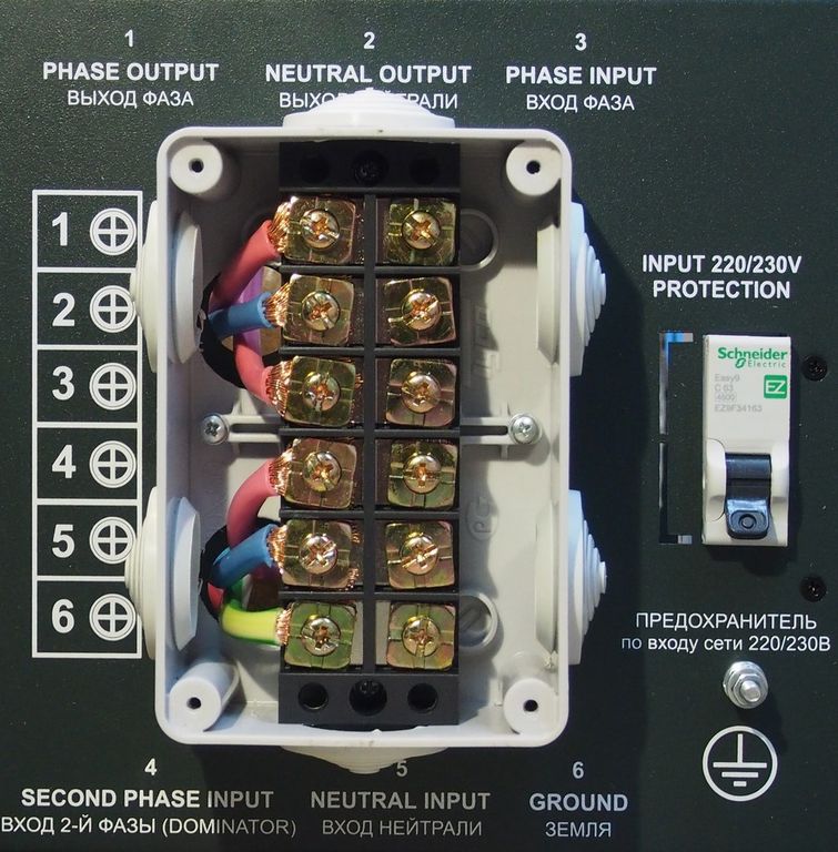

44 Garykom
12.03.24
(37) Это уже не к терапевту а к психиатру!
Зачем мне их кривая нетленка?
Вы только посмотрите на пластиковые "комнатный выключатель света" и распределительную коробку снаружи стального корпуса!
Не проще взять
https://www.dns-shop.ru/product/717d1ff6eb9b1b80/ibp-dexp-iec-plus-online-3000va/
И иметь те же 3 кВт да еще с двойным преобразованием вместо линейно-интерактивного переключения!

(44) где там пластиковый переключатель комнатный? это розетка брызгозащищенная на 16А вообще-то
или распредкоробка на "заднице" не понравилась? белого цвета. могли бы черную по красоте поставить :)
47 Garykom
12.03.24
(46) в курсе, в кавычки взял ))
просто выглядит как комнатный выключатель
распредкоробка полный изврат на корпусе
нужен разъем с защелками или болтами
и штекер-вилка в комплекте а коробку сами купят

(44) это не выключатель, а розетка с крышкой...

(47) заинтриговал полным извратом :)
заглянул внутрь распредкоробки. обычный клеммник, каропка за 100 руб - чтобы током не убило случайно

69 Garykom
12.03.24
(67) это пипипи
кто многожилку так под винт засовывает???
где наконечник???

71 Garykom
12.03.24
(69)+ Какой дешман и убожество

ну и голый CPS3500PRO недалеко от "нетленки" 2016 года ушел :) те же клеммные колодки на задней стенке, наверн еще крышка какая-то сверху или изолированные наконечники нужно по красоте
где наконечник???
нашел, до чего докопаться :) ну можно в медные луженые гильзы обжать, можно облудить в олове, можно в наконечники и сверху синей изолентой
