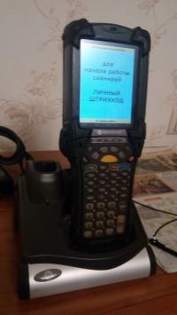

29 Злопчинский
02.01.24
то ли дело на клюшках:
воткнул
30 Злопчинский
02.01.24
и пошел работать!

32 evgpinsk_
02.01.24
23:24
(30) Расскажешь как например на этом объекте хранится расположение товаров на складе?

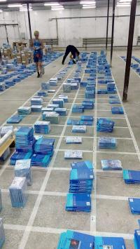

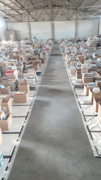

34 Злопчинский
03.01.24
22:32
(32) Расположение товара на этом объекте - регистр накопления, где одно из измерений - ячейка. Привязка к ячейкам не только товара, но и заказов (в одной ячейке не более 1 заказа, заказ может быть в нескольких ячейках). Сами ячейки - справочник ячеек. По зонам в этом проекте разделения не было вроде (ввиду специфики проекта, точно не помню), а так (на других проектах на этом ядре) зона = совокупность ячеек, ячейка может входить в несколько зон.
по факту это был кросс-докинг, входящий поток раскладывался по ячейкам (заказы всех школ субъекта РФ, на школу мог быть больше одного заказа), после раскладки в ячейках - контроль+упаковка, после упаковки - консолидация заказов по направлениям доставки, отгрузка, ну и упаковочные листы, маркировка на упакованные заказы итд сопутствующее.
весь процесс обработки должен был быть быстро, потому как места категорически не хватало, а для Заказчика это был разовый проект, какие-либо стеллажи/ячейки - вкладываться вообщще смысла не было даже в самые дешевые.
Ячейки размечены на напольное хранение, система адресации Ряд-Позиция-Место - 05-23-1, 05-23-2, место=1 сразу у прохода, место=2 - за местом1 (типа ярусов, если ряд поставить вертикально).
Вся массовая работа делалась на ТСД (типа как-то приемка пачки/экземпляра с назначением ячейки, контроль и упаковка товарного состава в ячейке, отбор упакованных заказов из ячейки в зону консолидации). Одновременно работало 4-5 ТСД. Скорость пикания у приемщиков до 2-3 пиков в секунду, каждый пик обсчитывался на большом массиве данных, чтобы не допустить перебора в заказ (блокировка приема пиков остальных приемщиков до окончания обсчета пика текущего приемщика), т.к. одинаковый ассортимент могли пикать несколько приемщиков.
35 mishaPH
03.01.24
(34) смотрю на твое фото и ностальгия прям. я такое организовывал в 2008 году. Оптовка одежды. Заранее создается к заказу клиента его ячейка и товар с шк. Приходит контейнер и разгружая его чел сканирует с кассио на котором 1с 7ка по рдп и сразу высвечивает номер ячейки куда какому клиенту положить..
36 Злопчинский
03.01.24
22:50
(35) тут посложнее
ячейки назначаются динамически во время пиков приемщиками, бо идет контроль-расчет по объему ячейки (иначе в ячейках бы получались башни, которые падают и ппц, после начала работы пришлось подрегулировать вместимость ячеек, бо чуток высокие башни получались), причем допускался перебор по объему ячейки на 1пик (смотря что попадалось - экземпляр или пачка, но сначала все пачками набивалось в ячейку - чаще не больше 1-6 пачек - а размер ячейки по площади сделали на 4 или 6 пачек (точно не помню), а потом уже шел поэкземплярная приемка), процесс на ТСД сам контролировал смену ячейки размещения у приемщика со спецсигналами и еще всяких ухищрений было сделано для ускорения и минимизации).
Проект был очень интересный и для меня закончился успешно.
37 Злопчинский
03.01.24
Проблем было вагон. До прихода поставок из типографий - ХЗ как это придет. в каком виде данные по поставке придут и что вообще в поставке будет. Приходилось ряд вещей писать на ходу - и если учетные вещи  - типа загрузки поставки в базу - это ладно, но ошибок для перепрограммирования ТСД быть не должно. Надо сказать, что Заказчик был очень адекватный и процесс мы вмсете с ним отработали, так что во время работы уже программить на ТСД пактически не пришлось.
Было дохерища проблем с исходными данными по поставкам.
Типа в приходной накладной три строки (причем вразброс могли быть) типа "Математика 1 часть", Математика 2 часть, Математика 3 часть) - а приходит это все запакованное в 1 блистер на "обложке" математика 1 часть, на тыле - ШК от 3 части ;-) А были поставки где "математика в 3 частях" одной строкой, а приходило тремя отдельными в реале. Или "математика в 3частях" 1 строкой в накладной, в реале блистер запакованный с тремя частями, а в заказе на школу - три отдельные строки. Пришлось поизвращаться чтобы это все отрабатывалось автоматом, удалось!
и еще куча интересного было.
и по факту сразу становится ясно почему WMS стоят дорого и почему железо дя них нужно хорошее, т.к. протсо офигенное количество перемножения/вычиатняи/итд куи таблиц (в этом проекте еще мало такого), а где норм проект - ячеки по зонам, работники по ролям (сборщик/стабелерщик), кажлой роли - свой состав доступных зон и складских операций, оборудовантие высотное и прочее с доступом оборудования по зонам итд итд итд... и все это при паланировании/выполнении складских операций должно обсчитываться офигенно бытсро, особенно когда что-то на ТСД считается (поэтому весь расчет обычно выносят за пределы ТСД, и на ТСД считают только редко при необходимости типа когда пришел к ячейке а там отклонение/проблема - регистраци проблемы - тут же обсчитывается очередной "шаг")
