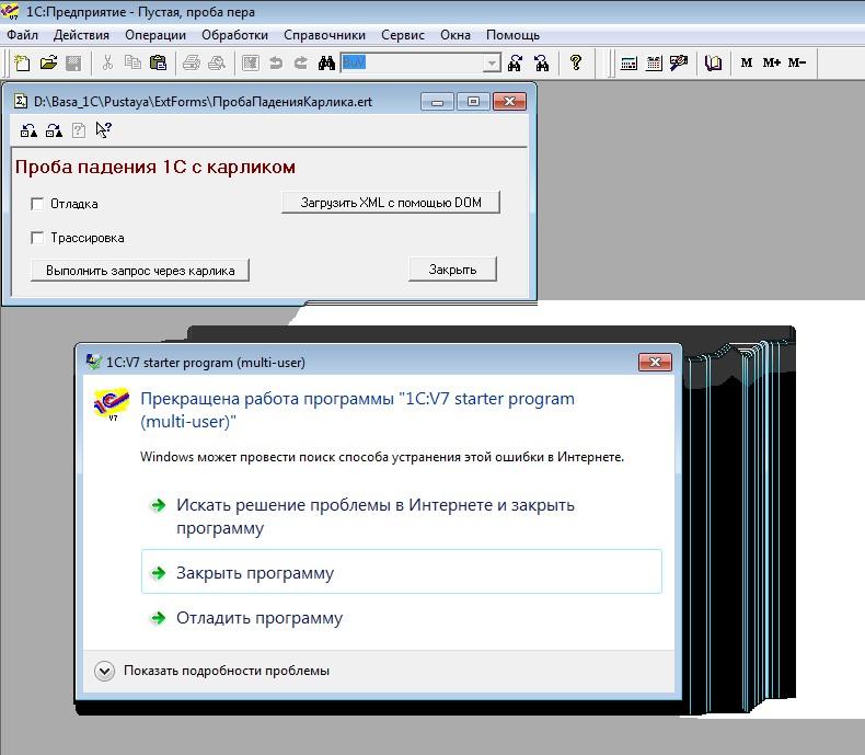

В "боевой" у одного клиента периодически падает:
Пока не понял отчего, но, тенденция явная - говорит, третья накладная подряд "схлопывает" 1С, при этом, подписание документа отрабатывает - после перезапуска 1С статус у этого "злополучного" документа становится "подписан", так, что, он отрабатывает, а падает именно на выводе результата запроса...
Никакой XML_DOM в этой обработке не грузится, это точно, там давно вся работа с ХМЛ переделана на 1срр...
Вообще, зная оператора этого клиента, могу допустить, что параллельно с обработкой ЭДО лайт, может быть запущено что-то из ЕГАИС, а там все на XML_DOM построено... Позвоню, попытаю...

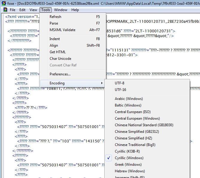

XML-ка документа загружается в неверной кодировке...
И что я не делаю, пока победить не получается...

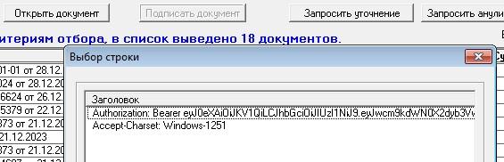

Пробовал через метод Карлик.УстановитьПараметр("HTTPHEADER", <СамПараметр>);
Передавать в параметр:
"Content-type: text/xml; charset=""UTF-8"""
"Content-type: text/xml; charset=""Ansi"""
"Content-type: text/xml; charset=""Windows-1251"""
"Content-type: text/xml"
Бесполезно, при передаче любого из этих параметров запрос перестает отрабатывать, возвращает статус 400, вместо 200...
Что я не так делаю?

В общем, я кажется понял в чем дело:
Когда я использовал MS_XML_HTTP, я сохранял весь объект в файл:
Стат         = Объект.Status;
Если Стат = 200 Тогда
Если Файл    = 0 Тогда
Ответ     = Объект.ResponseText;
Иначе
ПутьКФайлу    = СокрЛП(Файл);
СохранитьВФайл(Объект, ПутьКФайлу);
Возврат ПутьКФайлу;
Иначе
В процедуре СохранитьВФайл через поток сохранялись файлы...
Процедура СохранитьВФайл(http, ИмяФайла)
    Скрипт = оздатьОбъект("MSScriptControl.ScriptControl");
    Скрипт.language = "vbscript";
    stream = CreateObject("ADODB.Stream");
    stream.Mode = 3;
    stream.Type = 1;
    stream.Open();
    Скрипт.AddObject("stream",stream);
    Скрипт.AddObject("http",http);
    Скрипт.Eval("stream.Write(http.responseBody)");
     stream.SaveToFile(ИмяФайла, 2);
КонецПроцедуры
Тут же, через карлика, в ответе текст, а это немного не то...
Как это сделать через карлика, я пока не понимаю...

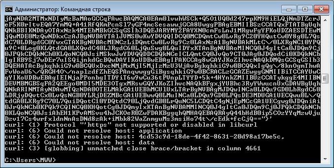

Пример запроса через курл от ЦРПТ:
curl --location --request POST '<URL стенда>/api/v1/session'
--header 'Content-Type: application/json'
--data-raw '{
"uuid": "e32e22c6-0ac3-4432-a553-dd62d11da1fc",
"data":"MIIS0wYJKoZIhv...zd2FLM2K6QuiG+Xc9fyOmtiI17e0UvU+JabozsbH2lRW2Ctyg="
Может вот это - "data-raw" как-то влияет? В MS запросах без этого работает...

(38) и на этом запросе тоже дает вышеописанную ошибку?
Ну, я с курлом особо не дружу, скорее всего в синтаксисе ошибки, но, они другие:

(44)(45) А я что... Я сразу сказал, что с чистым curl не дружу, никогда с ним не работал и не знаю его синтаксиса... Я просто взял пример из талмуда от ЦРПТ(сообщение (37)), и заменил в нем данные примера на свои. У них, похоже тоже "Плохи дела" :-(

Сейчас, анализирую лог карлика, увидел, что он и не пытается передать JSON целиком, не понимает его...
Вот:
00a3: Accept: application/json
00bd: Content-Length: 46
00d1: Content-Type: application/json; boundary=------------------------de8c2711f7521731
0124:
=> Send SSL data, 5 bytes (0x5)
Почему он думает, что длина его 46 - ??? Там большая строка JSON, почти 5 килобайт...
46 - это длина его первого узла:
"uuid": "a3f0a8bb-dc27-49a8-9db7-06f16465393f"
потом идет второй узел:
"data": "MIINlQYJKo***************8\/\/MXkf0U8dg=="
длиннющая строка...
По ссылке: https://cloud.mail.ru/public/QUqG/HEaFsXgMK архив, в котором сам JSON и полный лог карлика из табло 1С...
Будет время, посмотри пожалуйста, что я не так делаю...
А падения, проверю, когда клиенту поставлю переделанную полностью на карлика обработку. Сейчас этому мешает один этот запрос.
PS Но, мне почему-то кажется, что на чистом карлике, и падать не будет :-)

Заголовки, полученные методом     Карлик.ПолучитьЗаголовки()

Создал обработку для теста "гарантированного падения". Простейшая, из десятка строк.
В каталог вместе с обработкой положить файл "ProbUPD.xml".
Тут: https://cloud.mail.ru/public/qmGh/DrWQGrw61 , в архиве все - сама
обработка, карлик, именно тот, который использовал, и тестовая XML.
Запускаю в чистой пустой конфе. Вообще без всего. Обработка
самодостаточная, не использует ничего из конфы, и никакой токен ей тоже не нужен, это первый запрос для получения ключевой пары для дальнейшего получения токена ЦРПТ.
Дальше, что делаю:
1. Без загрузки XML и без обеих галочек. НЕ ПАДАЕТ
2. С галочкой отладка без XML. НЕ ПАДАЕТ
3. С галочками отладка и трассировка. НЕ ПАДАЕТ
4. Галочки те-же, XML загружена. НЕ ПАДАЕТ
5.Снимаю обе галочки, XML загружаю. НЕ ПАДАЕТ
но, при этом, в табло какие-то "следы" от отдадки или трассировки:
<тут пустая строка в табло>
CcURL Constructor
CcURL::CacheDNS True
CcURL::CacheCONNECT True
CcURL::CacheSSL True
CcURL::CacheCOOKIE False
CurlMime Constructor
CurlMime Constructor done
CcURL Constructor done
6. Запускаю новый сеанс, что-бы исключить влияние установленных ранее галочек, галочки сняты, XML загрузил. ТУТ ЖЕ УПАЛО!!!
7. Проверяю еще раз после перезапуска, сразу без галочек с загр. XML. СТАБИЛЬНО ПОВТОРЯЕТСЯ - УПАЛО!

+ к (71) Журналы моей многострадальной Windows-7 32 bit, очищены перед тестом, когда падает: https://cloud.mail.ru/public/BiL2/UhEfo1h44
73 MWWRuza
04.01.24
20:49
Попробовал сейчас у клиента, у которой падало(мне оставили комп, и Анидеск) - все точно так-же как и у меня. Падает чистая, свеже загруженная 1С, без галочек. Стоит прогнать с галочками - то потом, снимай/не снимай - не падает.

Пофик. Делаю любую операцию с карликом, потом выгружаю ВК - далее, загружжаю ХМЛ, опять меняю галочки или делаю запрос - ничего не падает... Что-бы опять упало, нужно полностью закрыть 1С, открыть по новой и начать с загрузки ХМЛ... И только потом обащаться к карлику, после чего 1С падает...
Странно, где он это хранит? Объект уничтожен, ВК из памяти выгружена, но, в сеансе 1С где-то остается "упоминание" о том, что он БЫЛ успешно загружен и отработал... Может где-то тут "собака порылась" - ?

Почему - х.з... Может что-то не так выгружаю? Но, Сервис формекса не ругается, в исключение не падает, типа выгрузка отрабатывает...
Вот тут обновленный комплект со всеми моими последними "изысканиями": https://cloud.mail.ru/public/uLrm/FNmLrhR1c

101 MWWRuza
05.01.24
Видео демонстрации неудачной выгрузки ВК из памяти: https://cloud.mail.ru/public/mknv/Yzwnzi9H6

113 victuan1
07.01.24
(99) Проверил на WS2008R2 и W11.
1С падает, если нажать сначала "Загрузить ХМЛ...".
Если не загружать ХМЛ или сначала побегать по галочкам, то не падает.
Сигнатура проблемы:
  Имя события проблемы:    APPCRASH
  Имя приложения:    1cv7.exe
  Версия приложения:    7.70.0.27
  Отметка времени приложения:    4573fcb7
  Имя модуля с ошибкой:    StackHash_54b3
  Версия модуля с ошибкой:    6.1.7601.24545
  Отметка времени модуля с ошибкой:    5e0eb751
  Код исключения:    c0000374
  Смещение исключения:    000ceaeb
  Версия ОС:    6.1.7601.2.1.0.18.10
  Код языка:    1049
  Дополнительные сведения 1:    54b3
  Дополнительные сведения 2:    54b3b02d7afac7c441179bb4d730301b
  Дополнительные сведения 3:    5d71
  Дополнительные сведения 4:    5d71dfbf0f07f83afcdd0c81ccae93e4
