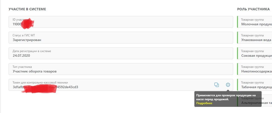

(5) технически получается, в ритуал замены кеги добавляется сканирование новой марки после подключения.

14 Гена

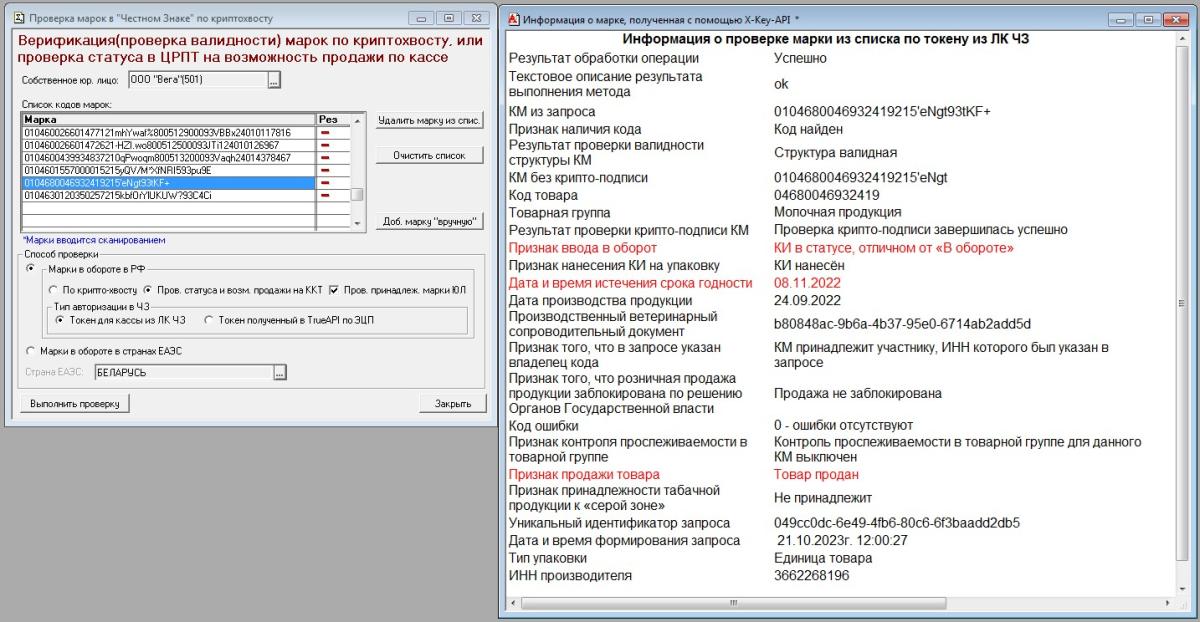

А "полноценный" токен, который получают при "единой авторизации", сейчас действует 10 часов
67 MWWRuza
10.11.23
+(66) Кстати, "полноценный" токен, полученный при "единой авторизации", это огромная строка, около 9 кб, если сохранить в текстовый файл, а не этот "огрызок" Х-Кей АПИ, всего 36 символов...

72 Double_Medved
13.11.23
(66) Ух блин, его в личном кабинете смотреть чтоли?
А как-то через апи получить можно, не знаете? Я бв получил по айпи в офисе и выгрузил на ТТ
По сигаретам был какой-то прикол, что он показывал данные только по КМ организации. То есть которые приняли. А тут же нет приемки пока в оптовом звене. Не знаете, по любому КМ пива можно данные получить?
73 Double_Medved
13.11.23
Блин как на форуме опечатки править? Глаза слипаются
74 MWWRuza
13.11.23
(73) Карандашик слева под ником, если Вы "Здравомыслящий". Как я понял - у остальных, никак. У Вас статус "участник форума", поэтому попросите Волшебника о повышении статуса, тогда будет доступно.
(72) да, в ЛК. По АПИ, тоже как-то можно но как, сходу не подскажу, надо описание читать.
Показывает по всем категориям, по сигаретам еще показывает "принадлежность", если в запрос ИНН передать(по остальным категориям принадлежность нет, так, как ОСУ)...
