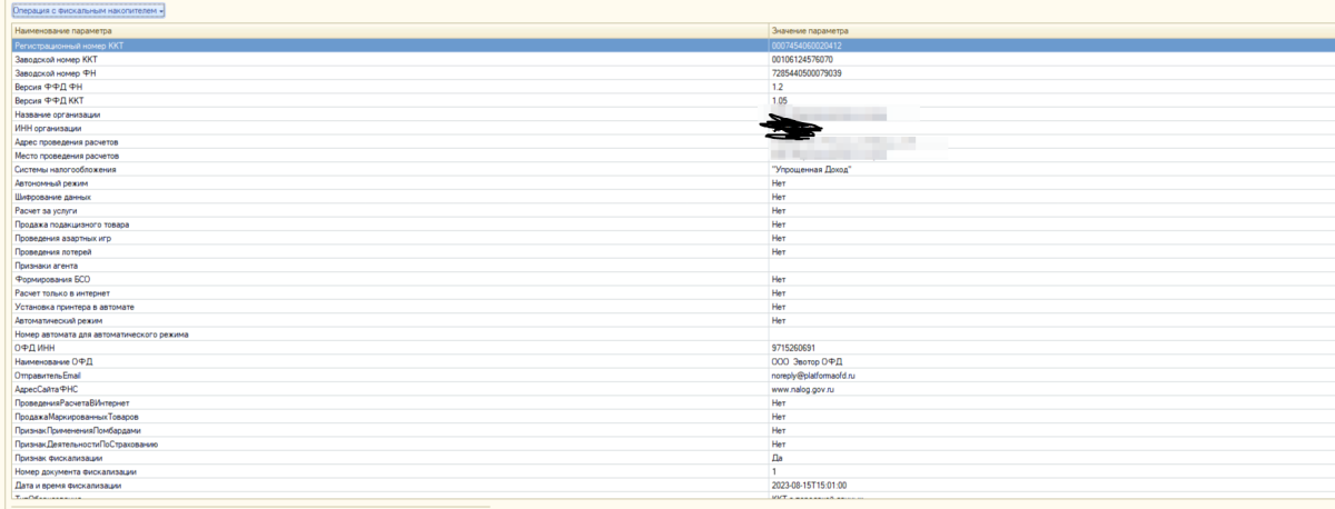

(1) Спасибо за помощь. Где это смотрится? Драйвер АТОЛ:ККТ с передачей данных в ОФД 10.Х (ФФД 1.2)

![]() Ну если верить изображению то 1.2 |
MWWRuza
02.10.23
(4) Не верь глазам своим :-)
Где? Версия ККТ 1.05 Версия ФН - 1.2. Это просто его версия, и то, что он это умеет... Но зареген как 1.05:
petya_
petrov_63 02.10.23
(5) И что следует из версии?

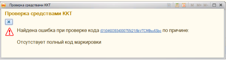

(16) ну возможно что проблема именно в разрыве клавиатуры. Посмотрю таки, что там за ошибки ОФД показывает.
Визуально код маркировки вроде не поменялся. ![]() |

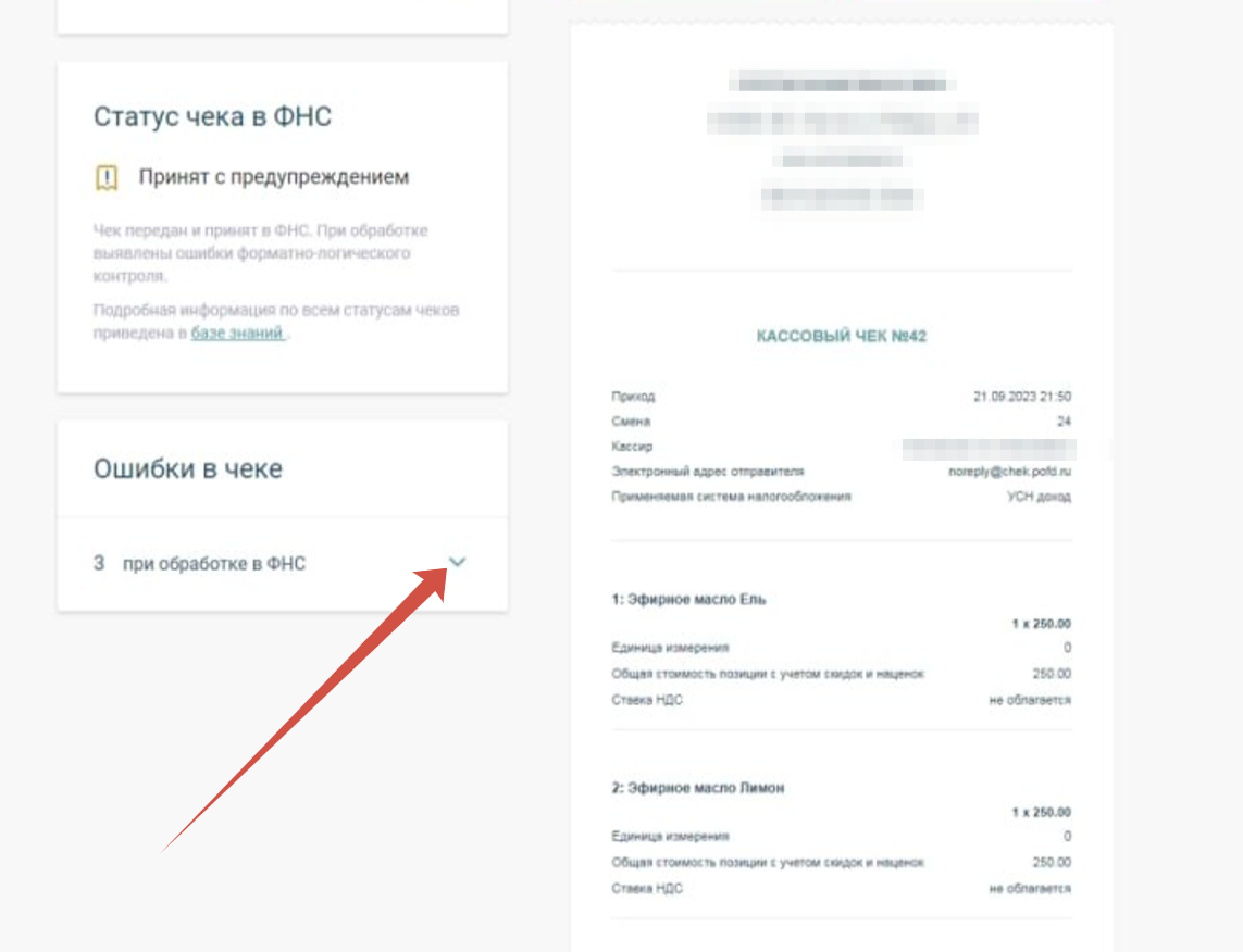

Добрался до ОФД
Статус чека в ФНС Принят с предупреждением Чек передан и принят в ФНС. При обработке выявлены ошибки форматно-логического контроля. Ошибки в чеке 3 при обработке в ФНС 6 ПОЗИЦИЯ В ЧЕКЕ 1162 Код маркировки товара Значение необязательного тега вне разрешенного диапазона 7 ПОЗИЦИЯ В ЧЕКЕ 1162 Код маркировки товара Значение необязательного тега вне разрешенного диапазона 8 ПОЗИЦИЯ В ЧЕКЕ 1162 Код маркировки товара Значение необязательного тега вне разрешенного диапазона 6: Вода б/г святой источник, 0,5 1 x 65.00 Единица измерения 0 Общая стоимость позиции с учетом скидок и наценок 65.00 Ставка НДС не облагается Код товара 00 00 28 30 31 29 30 34 36 30 33 39 33 34 30 30 31 39 31 32 28 32 31 29 35 41 48 4D 61 4A 46 34 7: Вода б/г святой источник, 0,5 1 x 65.00 Единица измерения 0 Общая стоимость позиции с учетом скидок и наценок 65.00 Ставка НДС не облагается Код товара 00 00 28 30 31 29 30 34 36 30 33 39 33 34 30 30 31 39 31 32 28 32 31 29 35 6E 4A 51 48 3A 55 65 8: Вода б/г святой источник, 0,5 1 x 65.00 Единица измерения 0 Общая стоимость позиции с учетом скидок и наценок 65.00 Ставка НДС не облагается Код товара 00 00 28 30 31 29 30 34 36 30 33 39 33 34 30 30 31 39 31 32 28 32 31 29 35 7A 6A 56 28 68 41 72 Хм. Сейчас буду гуглить. |

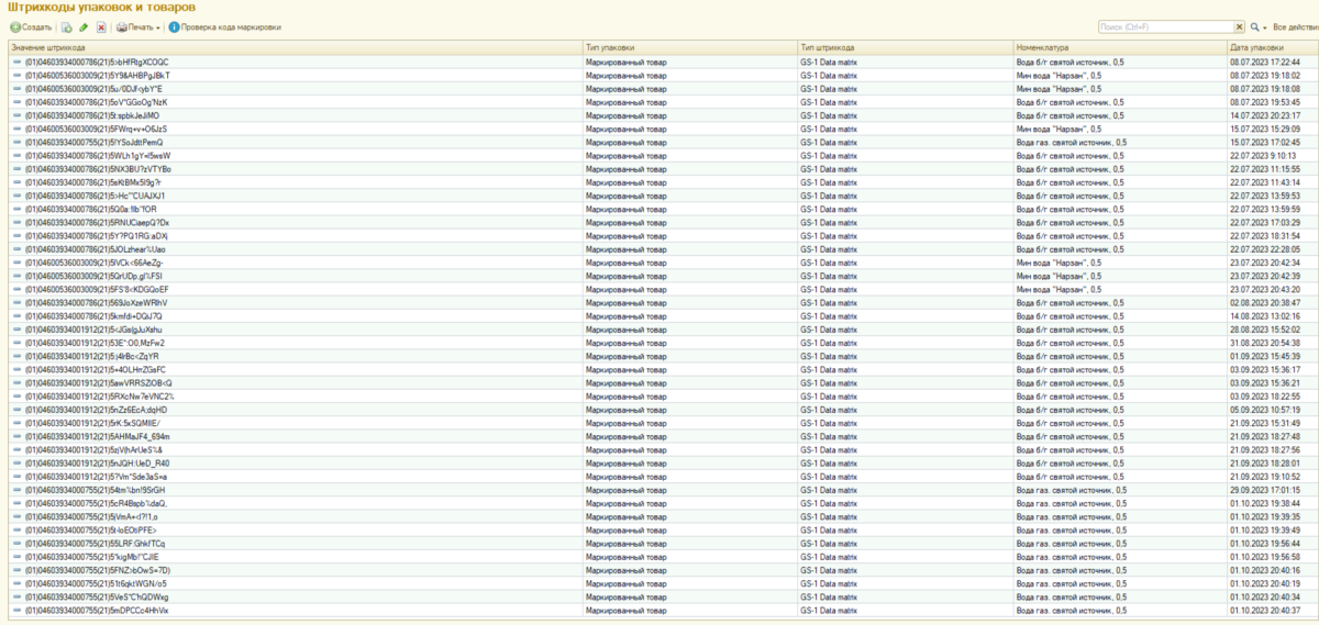

Подскажите пожалуйста те кто работают с розницей 2.3 подскажите строка какого вида хранится в справочнике ШтрихкодыУпаковокТоваров в поле ЗначениеШтрихкода. Что там с непечатываемыми символами? Они там есть или нет? В принципе выяснить есть или нет нет легко - если есть, то у вас не должна открываться форма списка справочника ).
У меня она открывается, так как я код меняю. в следующей процедуре. Возможно тут и есть косяк мой, что в типовой в чек передается именно реквизит справочника ШтрихкодыУпаковокТоваров ЗначениеШтрихкода без кодировки в Base64. ШтрихКодТовара - это строка со сканера. ПолныйШтрихКод64 = ШтрихкодированиеИСКлиентСервер.ШтрихкодВBase64(ШтрихКодТовара); Если СтрДлина(ШтрихКодТовара)>20 Тогда КодТовара = СтрЗаменить(ШтрихКодТовара,"(",""); КодТовара = СтрЗаменить(КодТовара,")",""); КодТовара = Сред(КодТовара,3,14); Номенклатура = НоменклатураПоШтрихКоду(КодТовара); Иначе Номенклатура = НоменклатураПоШтрихКоду(ШтрихКодТовара); КонецЕсли; Если СтрДлина(ШтрихКодТовара)>20 Тогда Марка = "(01)" + КодТовара + "(21)" + Сред(ШтрихКодТовара,19,13); АкцизнаяМарка = МаркаПоКоду(Марка); // если пустая марка, то добавляем её в список марок товара найденного по первым тринадцати символам Если АкцизнаяМарка = ПредопределенноеЗначение("Справочник.ШтрихкодыУпаковокТоваров.ПустаяСсылка") Тогда Если Номенклатура <> ПредопределенноеЗначение("Справочник.Номенклатура.ПустаяСсылка") Тогда АкцизнаяМарка = СоздатьМаркуПоШтрихКоду(Марка,Номенклатура,ПолныйШтрихКод64); КонецЕсли; КонецЕсли; КонецЕсли; &НаСервере Функция СоздатьМаркуПоШтрихКоду(ШтрихКодМарки,Номенклатура,ПолныйШтрихКодМаркировки64) ШтрихкодМаркировки = Справочники.ШтрихкодыУпаковокТоваров.СоздатьЭлемент(); ШтрихкодМаркировки.Номенклатура = Номенклатура; ШтрихкодМаркировки.ТипУпаковки = Перечисления.ТипыУпаковок.МаркированныйТовар; ШтрихкодМаркировки.ТипШтрихкода = Перечисления.ТипыШтрихкодов.GS1_DataMatrix; //ШтрихкодМаркировки.ЗначениеШтрихкода = ШтрихкодированиеИСКлиентСервер.Base64ВШтрихкод(ШтрихКодМарки); ШтрихкодМаркировки.ЗначениеШтрихкода = ШтрихКодМарки; ШтрихкодМаркировки.ЗначениеШтрихкодаБазе64 = ПолныйШтрихКодМаркировки64; ШтрихкодМаркировки.Количество = 1; ШтрихкодМаркировки.ДатаУпаковки = ТекущаяДата(); ШтрихкодМаркировки.Записать(); Возврат ШтрихкодМаркировки.Ссылка; КонецФункции |
