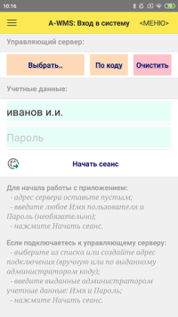

(465) интересный момент. выше я картинку приводил, меню справа вверху.
назовите, пожалуйста версию андроид. что за тсд у Вас?
469 p-soft
30.05.26

подведу итог по новому режиму работы приложения "однопользовательский":
1. особенности:
- мобильное приложение выступает в роли принимающей команды стороны (имеет встроенный web-сервер), что позволяет без сложных настроек и промежуточных звеньев обмениваться данными напрямую с тсд по web-api;
- для работы достаточно установить мобильное приложение, настроить сканер и запустить внешнюю обработку в 1С;
- для формирования пакетов данных используется json;
- бесплатный режим, без специальных ограничений.
2. целевое назначение режима:
- оперативное подключение тсд для решения "одноразовых" задач;
- решение задач с небольшой интенсивностью работы;
- организация подключения ТСД к 1с 7.7 и прочим "не 1с8";
- тестирование сценариев сканирования;
- демонстрация offline-возможностей системы.
сейчас на сайте выложен код внешних обработок 1с8 для подключения тсд к УТ11, УНФ и БП.
