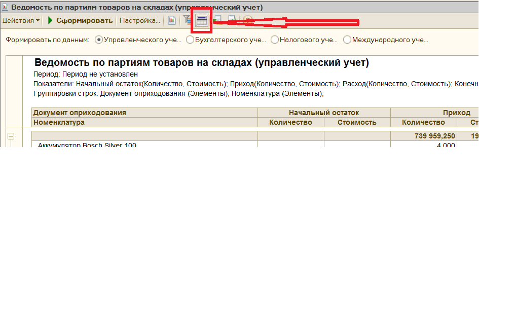

Здравствуйте ! Вопрос касается типовой 8.2 УПП, отчета "Ведомость по партиям на складах". В шапке отчета отображаются показатели, группировка и список дополнительных полей. Как их убрать из шапки ?

Если нет отключалки в настройках, то в верхнем меню :
1.Включить
Таблица->Вид->Редактирование
2.Выделить ненужный текст + ПКМ->Очистить-Содержимое

(1) Спасибо огромное ! Отключалок действительно нет, Ваше решение помогло. Но оно временное. При последующем обновлении отчета всё на месте. Где копать код? Править этот отчет или универсальный ?

(2) если формы нет - универсальный
там есть глобальная процедура, которая шапку формирует

(2) Если отчет типовой то в командной панели отчета должна быть кнопка "Заголовок отчета".

(5) Да, так и есть. Но эта кнопка отображает шапку отчета "Ведомость по партиям ..." вместе с тем "мусором", который мне не нужен. Как я понимаю, ситуацию можно исправить только программно: либо поправить процедуру СформироватьОтчет объекта "Универсальный отчет", либо создать внешний отчет ВедомостьПоПартиям и перетянуть в его модуль процедуру СформироватьОтчет, которую тоже нужно править.

Помогла правка процедуры СформироватьОтчет в модуле объекта Универсальный отчет. Спасибо всем отозвавшимся !

(6) Я не пойму, что трудно кнопку нажать, чтобы убрать заголовок?

(8) Если нажать кнопку, исчезнет и наименование отчета, и поля, по которым делается отбор, и период, за который делается отбор. Исчезнет полностью весь заголовок. А надо из него убрать нежелательную информацию
