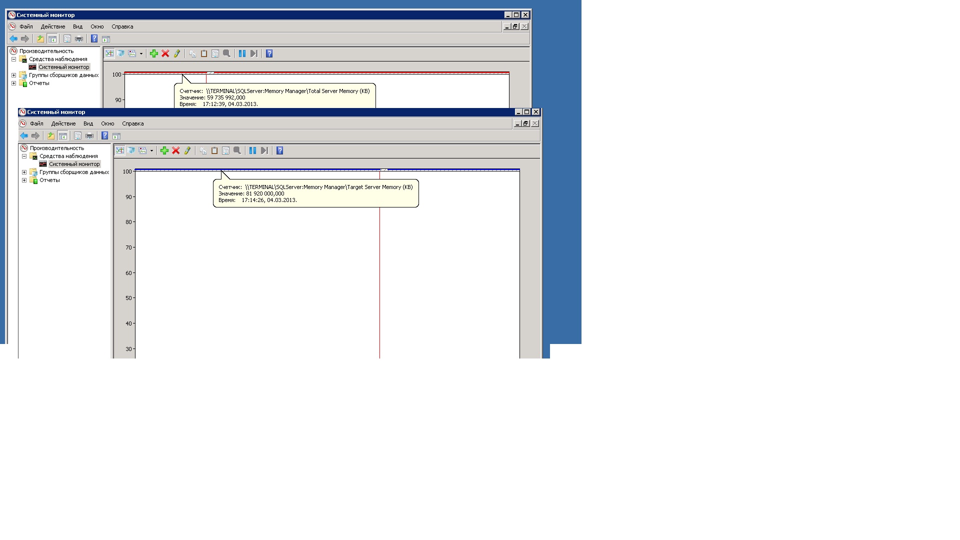

IvanRyz
04.03.13
(54)счетчики SQLServer:Memory Manager: Total Server Memory и Target Server Memory в верхней планке постоянно
http://4put.ru/pictures/max/548/1685256.jpg |
UnknownH
04.03.13
(56) На графиках видно что Выделено SQL 80 Гб, а съел он только 59 Гб
Доступной памяти сколько осталось? |
